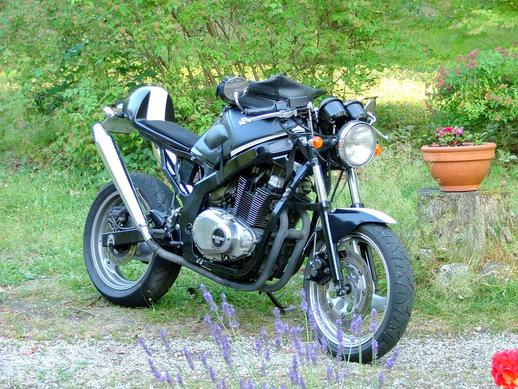

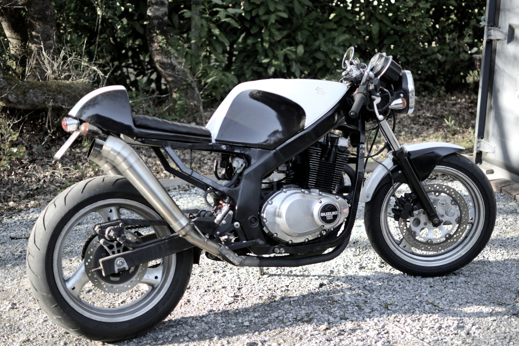

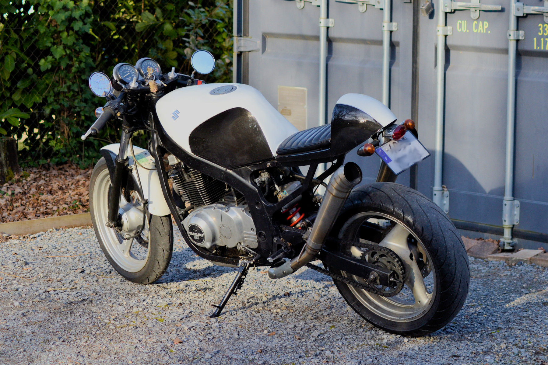

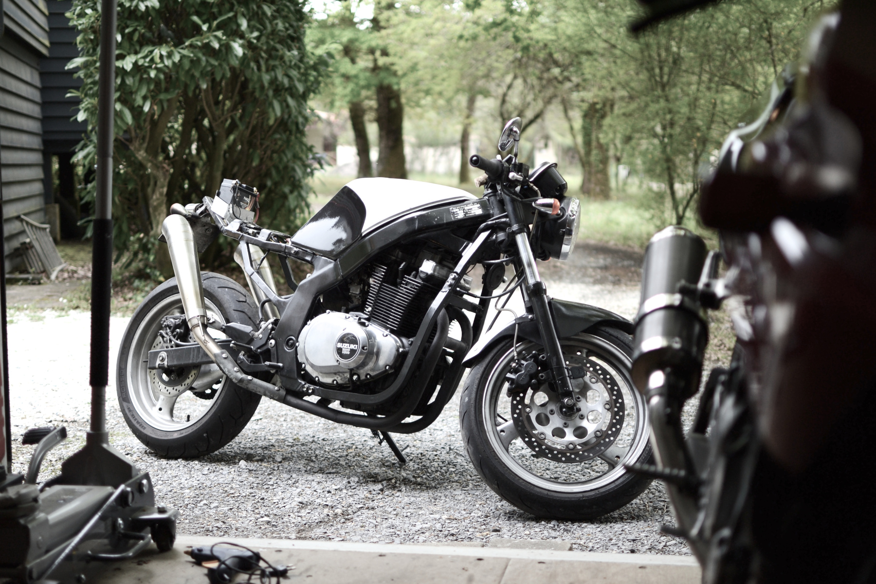

2017-2022 : cafe-racer encore modifié ( selle plus courte, nouveaux pots, bracelets .. )

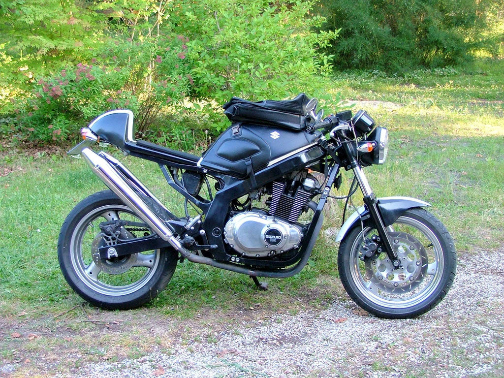

2010 : cafe-racer terminé
2008 : cafe-racer

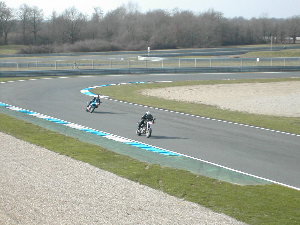

Le circuit de Ledenon, perché sur sa colline ..

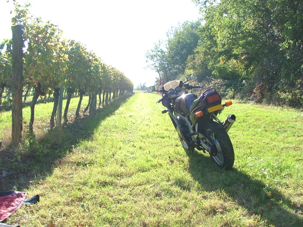

Cliquez pour agrandirUn petit détour par les vignes à Sainte Croix du Mont

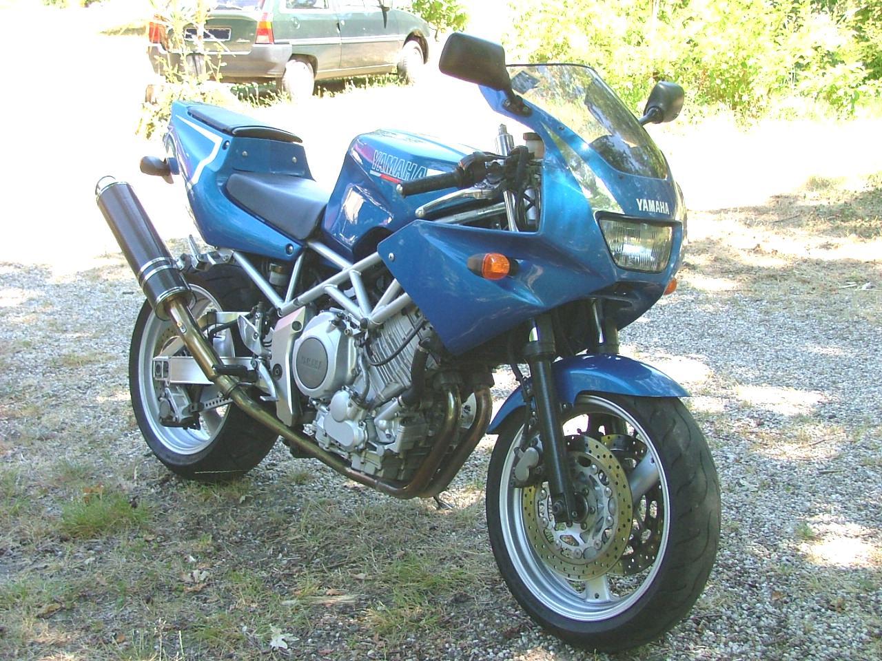

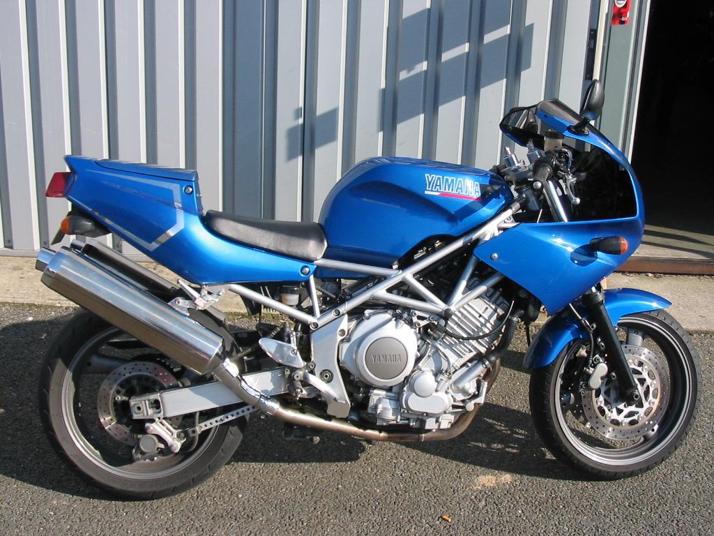

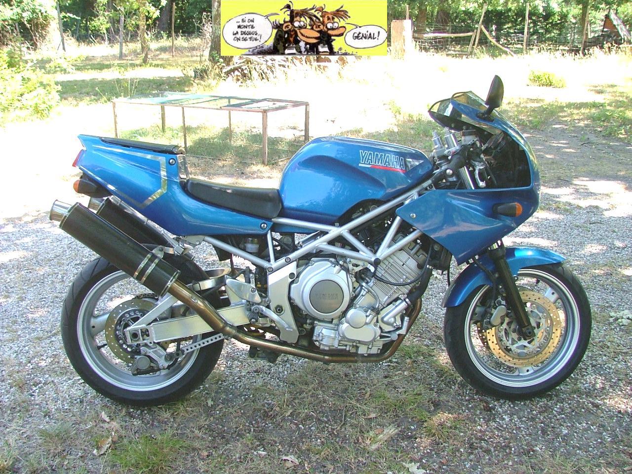

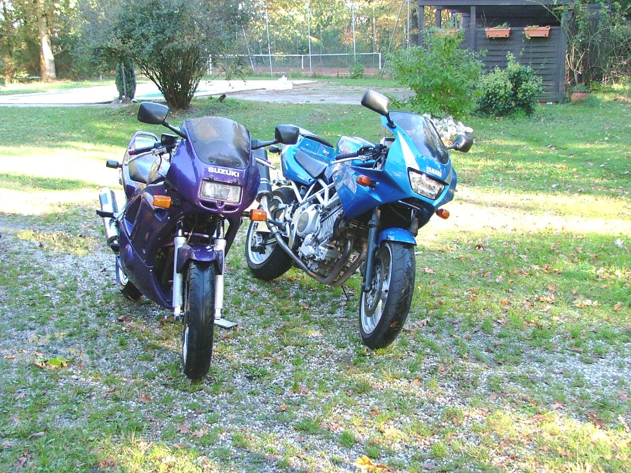

Janvier 2004 : La relève ... une Yamaha 850 TRX
un vertical twin comme la GSE ... mais calé à 270°.
Un propriétaire comblé

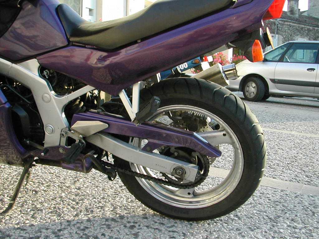

Train AR de 750 YZF

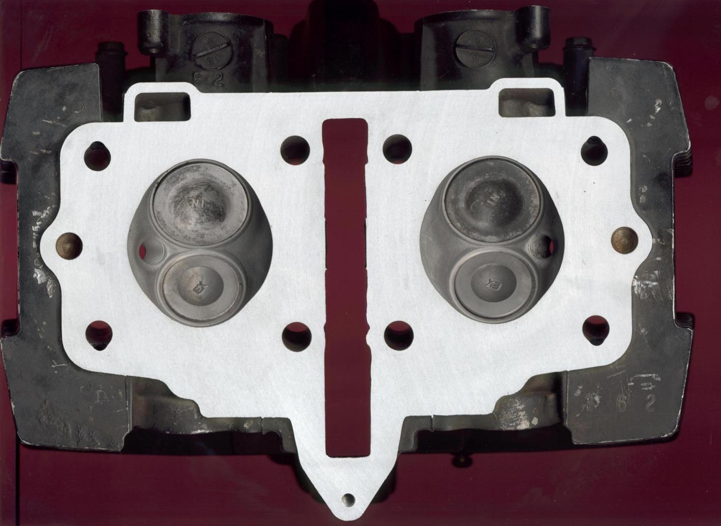

Juin 2003 : Démontage moteur pour révision des 100.000km
La culasse et l'embrayage sont rénovés.
Tout est prêt pour le remontage de la culasse ... qui tarde à revenir.

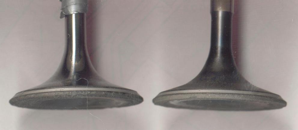

Les soupapes sont polis ( gauche poli, droite origine )
Le piston Wiseco de 75mm.
La culasse est rectifiée ( 1mm ) pour augmenter le rapport volumétrique à environ 10.5:1. Les portées de soupapes sont rectifiées.
Les joints de queue de soupapes sont changés. Les anciens sont durs et ovales, comme en témoignent les traces d'ongles vieilles d'une semaine. Les guides de soupapes ne sont pas changés car dans les cotes.

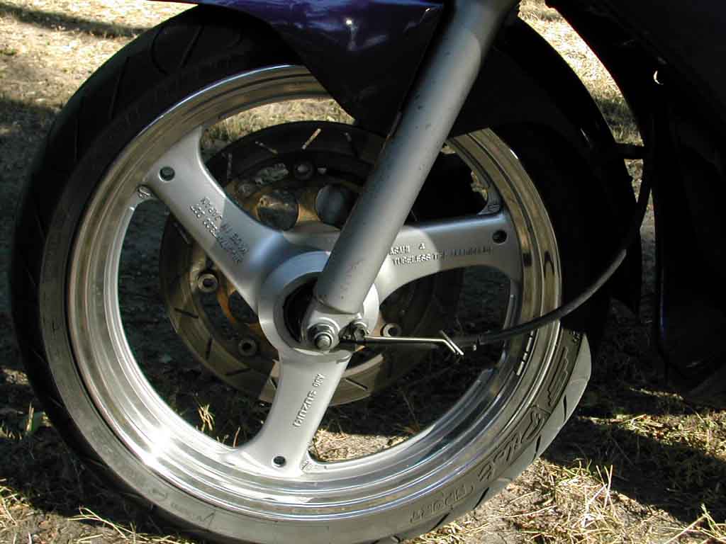

Polissage des jantes

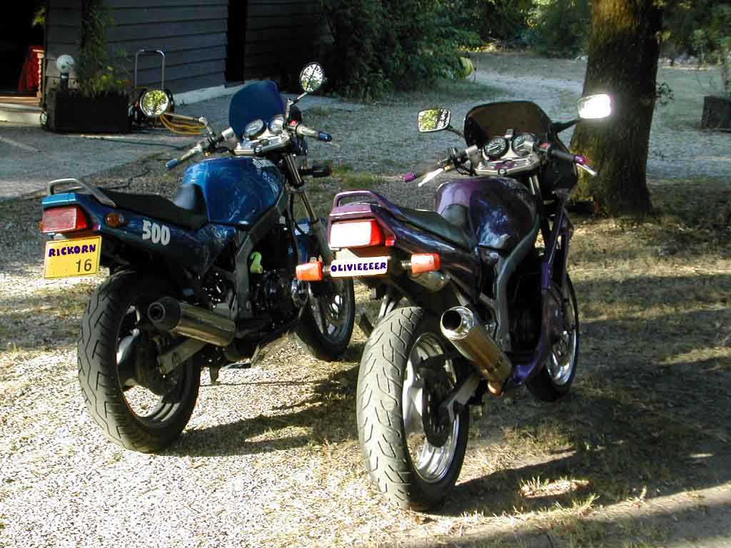

Avec Rickorn

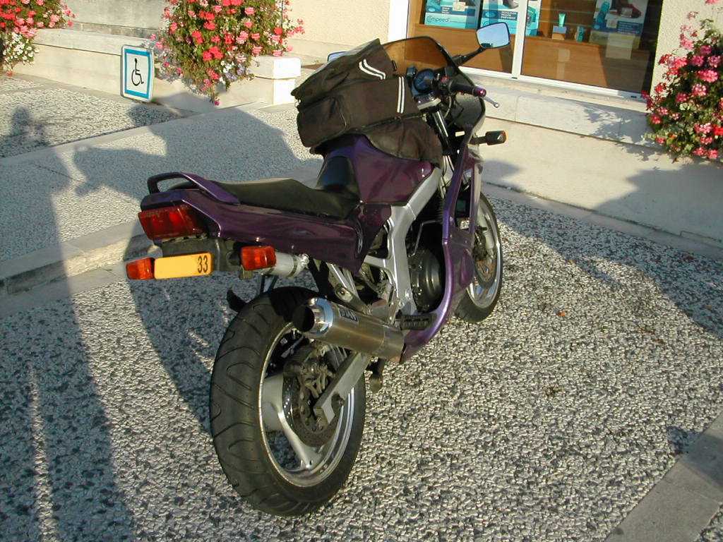

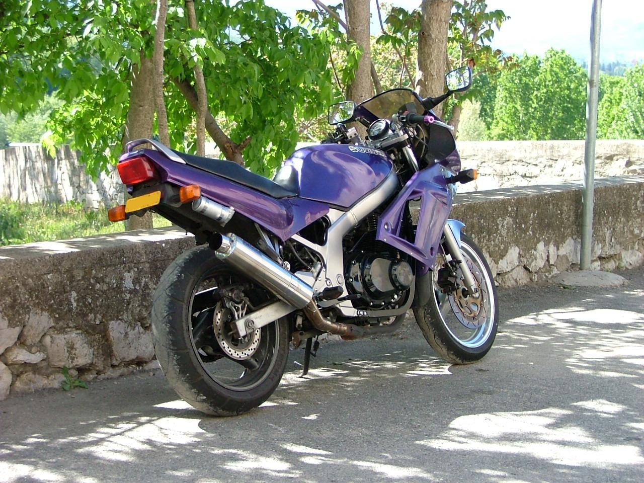

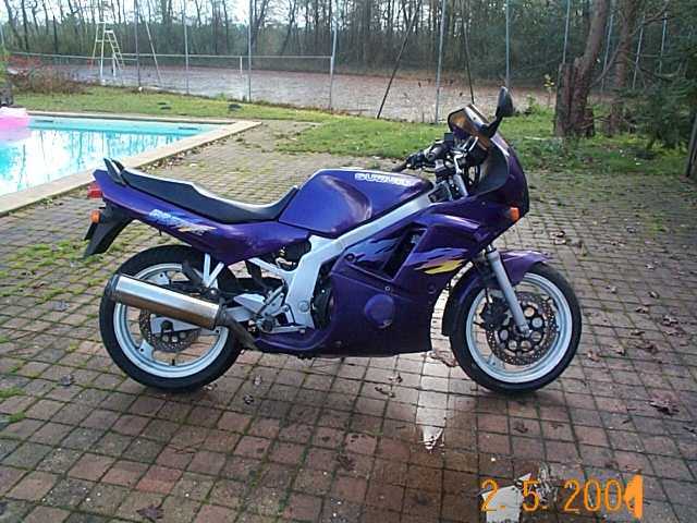

Ma GSE en semi-carénée.
BT45 140/70 neuf.

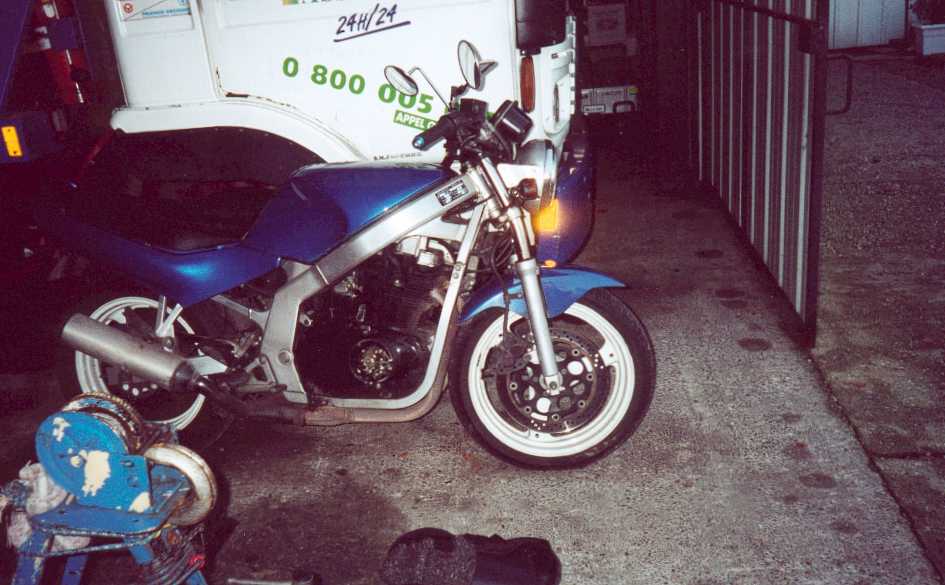

2nde GSE ( Février 2001 )

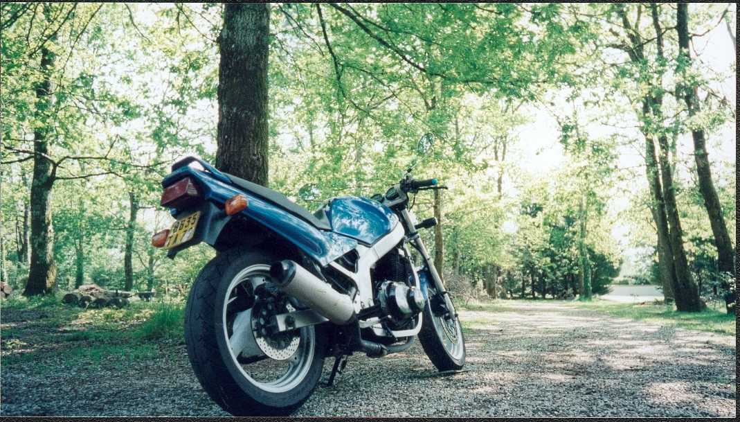

Première GSE ( avril 2000 )
