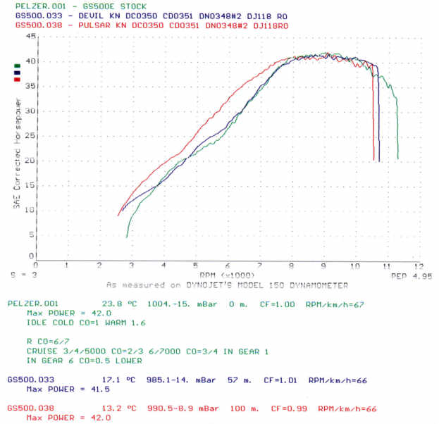

3 courbes avec 3 réglages différents :
Verte : origine
Bleue : K&N + Dynojet stage 1
Rouge : double échappement + K&N + Dynojet Stage 1
