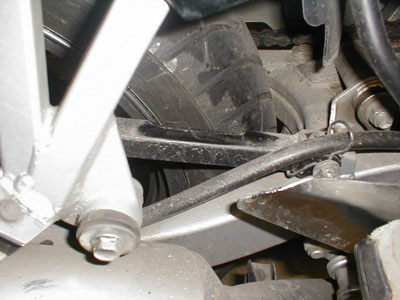

Un 150/70 rentre parfaitement sans être pinçé, mais celui-ci est tellement large qu'il faut scier ou limer un bout de la barre de renfort de l'étrier comme sur cette photo avec un Michelin Mac90 150/70 :
Il est aussi possible de déformer cette barre ou de monter un modèle différent ( 250RGV ? ) mais je manque d'info là dessus. Toutefois, je ne conseille pas une monte de cette taille sur la GS. A noter qu'avec un 140/80 il faudra probablement faire la même modification sur la barre.
