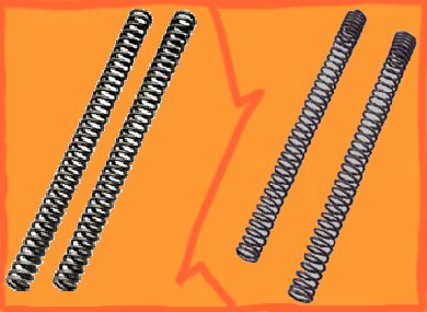

J'allais acheter ces ressorts qd on m'a parlé d'un petit fabricant français : LRD, qui fabrique des ressorts linéaires sur mesure à un tarif tout à fait raisonnable : 110 euros + 8 euros de port. Aprés quelques précisions par email sur mon utilisation de la moto, mon poids et celui de la moto, il m'a proposé des ressorts de 800g/mm. Ensuite j'ai démonté un des ressorts d'origine pour donner le diamètre et la longueur exact à reproduire ( ne pas se baser sur les valeurs de la RMT qui sont fausses ). Voici une photo du ressort d'origine et du ressort LRD :
Vous remarquerez que le ressort d'origine est légèrement progressif.

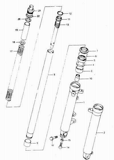

Le montage s'est fait avec quelques soucis. Comme dit plus haut, j'avais déjà du mal à refermer ma fourche ( GSE modèle 93 ) avec les anciens ressorts et les nouveaux sont nettement plus raides. En plus de cela, LRD me les a fabriqués 5mm plus longs que les anciens. J'ai donc dû enlever 7mm sur les tubes supérieurs ( n°19 ) pour pouvoir refermer la fourche sans forcer.
