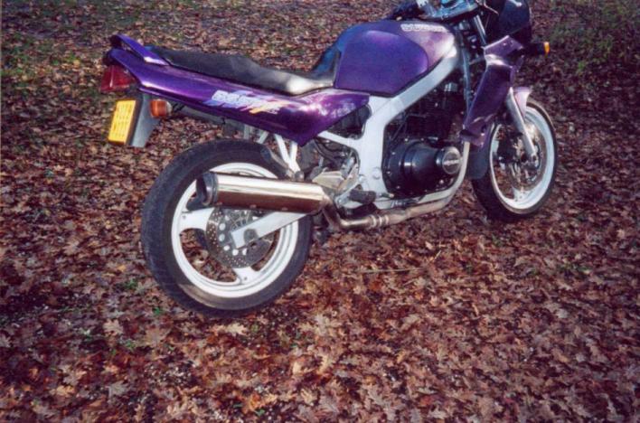

Voici les photos " avant et aprés " où vous pouvez voir la différence de hauteur de selle ( vous remarquerez également mon flanc de carénage cassé par la portière d'un CON ) :
Amortisseur de GSE :
Cliquez pour agrandir
Amortisseur de 750 GSXR :
Attention lorsque vous monterez sur votre bécane suite à cette modification, le comportement de la moto ne sera pas le même !
