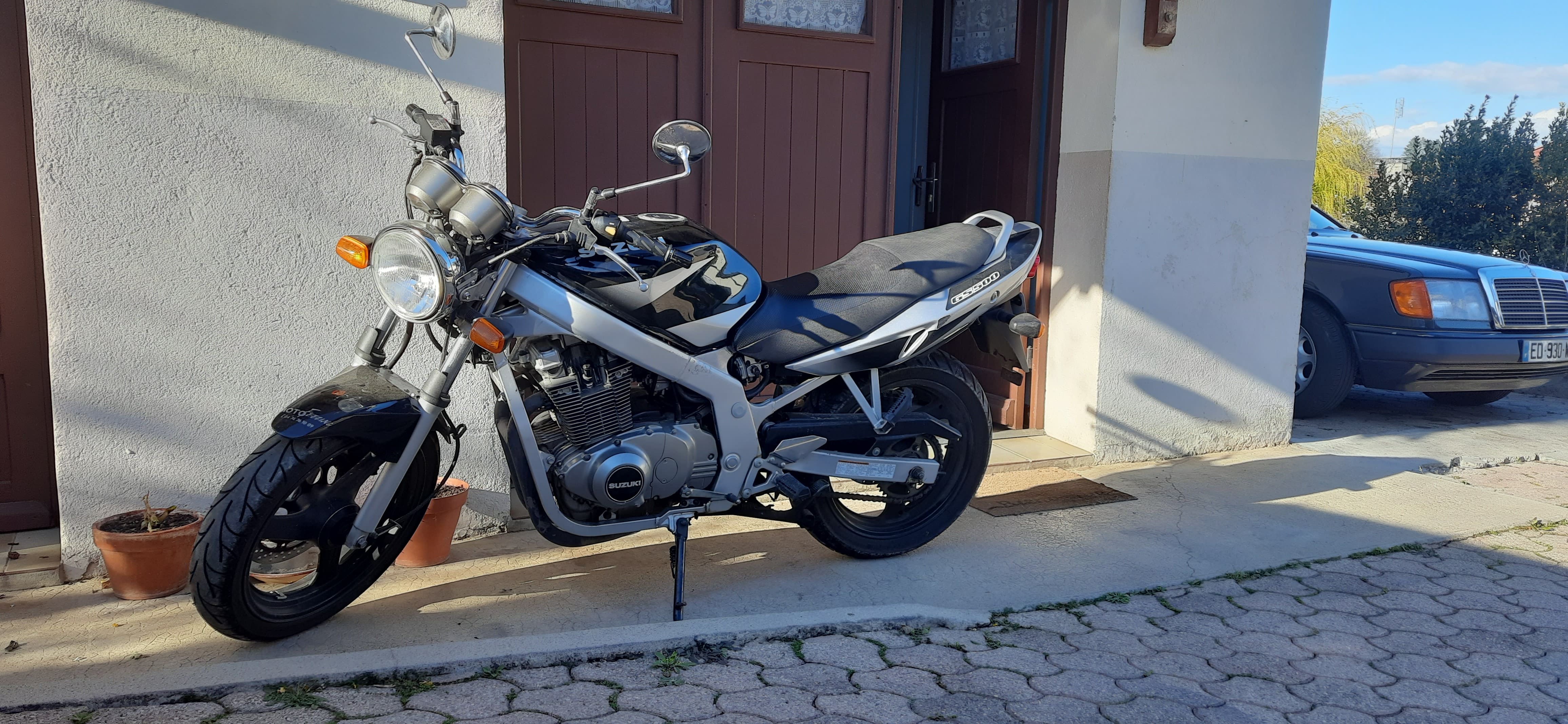

Message par andre9687 » dim. avr. 09, 2023 11:11 am
Voilà la bête!
Et la fuite d'huile 🥲
Normalement c'est juste le joint de cache culbuteurs mais j'ai un doute sur le joint spi du cable de compte tours. Mais je pense que c'est que le joint de cache culbu c'est super gras tout autour du plan de joint.

Message par BHeaDMaN » mar. avr. 18, 2023 9:15 am
andre9687 a écrit : ↑
Salut, Nico Road devrait être plus précis que moi mais ça ressemble à une fuite au niveau du capteur de tours minutes.
J'ai entièrement démonté et remonté ma moto, lorsque j'ai mal resserré la vis de maintient du machin je me suis retrouvé avec une petite fuite à cet endroit.
Resserre doucement ces visses, nettoie bien et vérifie si ça fuit toujours ;)

Message par Nico Road 333 » jeu. avr. 20, 2023 7:56 am
La vis creuse qui plaque le collet de la gaine du câble est faite dans une matière plutôt merdique et ne comporte pas de méplat ou d'hexagone pour y mettre une clé, c'est moleté et quand c'est bloqué, souvent, c'est la pince multiprise.
En général, les stries sont ensuite complètement détruites et on ne peut plus serrer ni desserrer.
Je ne suis pas parvenu à la desserrer sur ma GSE, donc pour éviter de faire plus de mal que de bien, je laisse comme ça et ça fuit aussi un peu.
J'essuie de temps en temps, il y a plus grave dans la vie.
