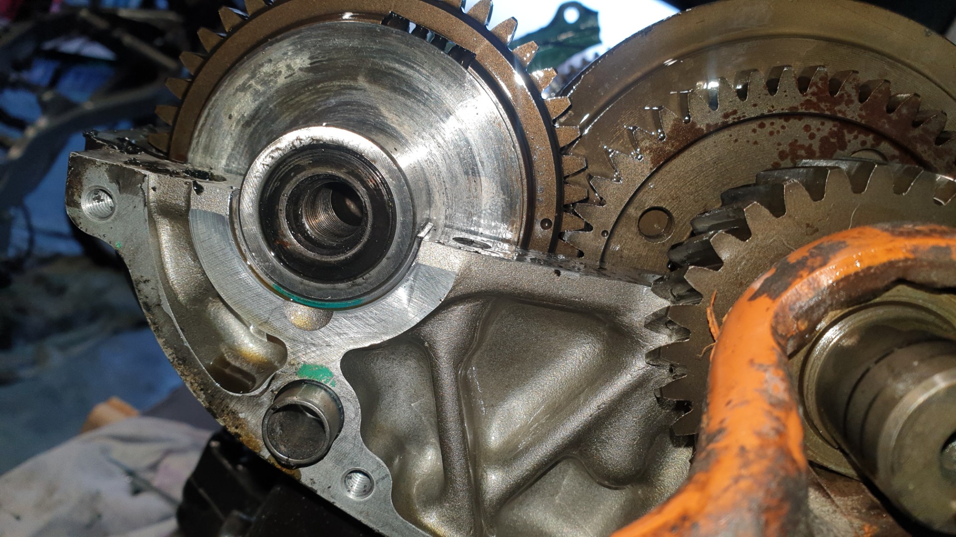

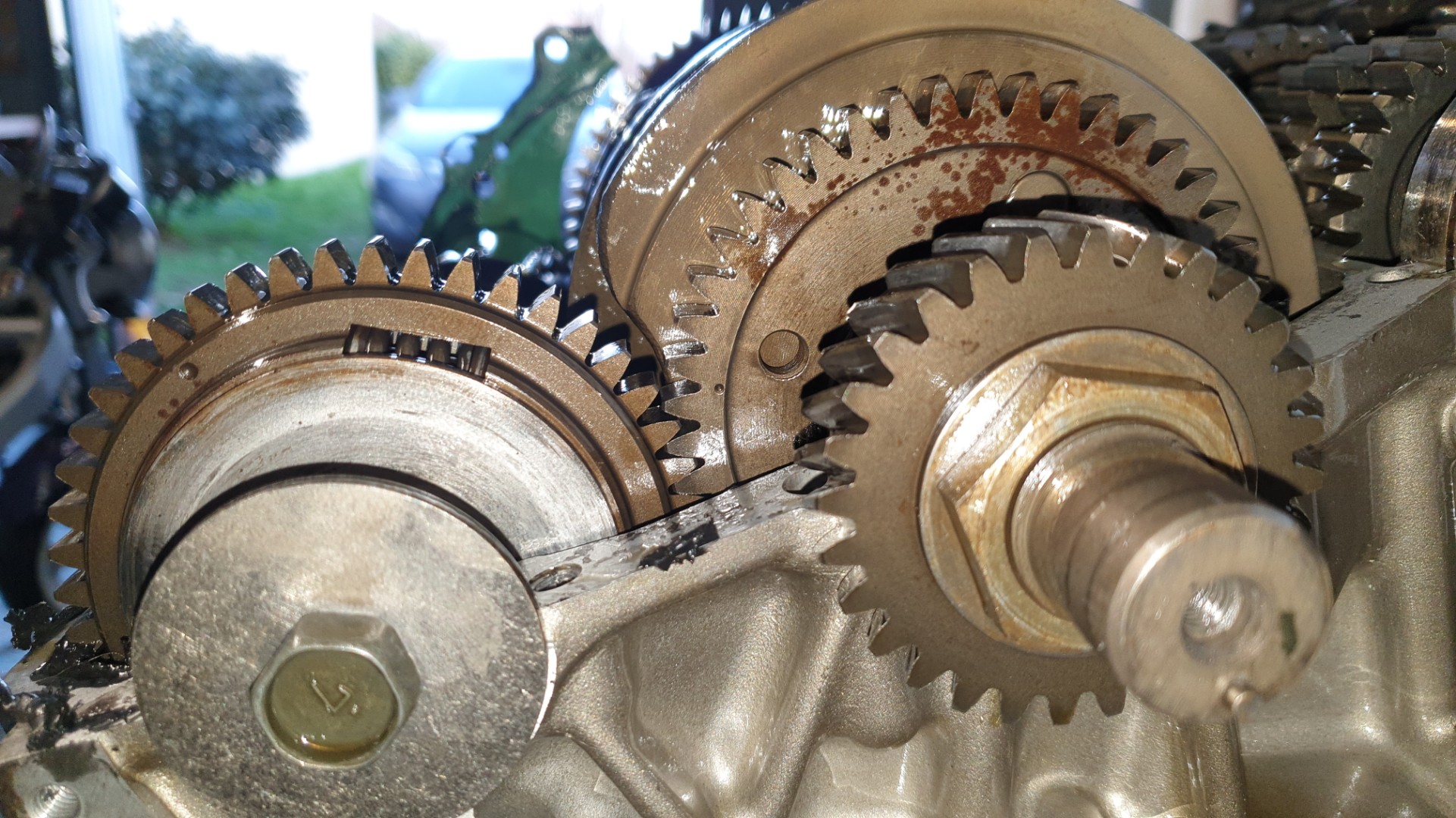

autour des 6/7000/trs-min elle vibre trop, il dois y avoir du jeu
Trop de vibrations, ça peut provenir d'un arbre d'équilibrage mal calé au remontage, si cela a déjà été démonté.
J'ai eu l'occasion de voir ça avec la moto de viclcs35, repères décalés de 90°environ, à 5000 tr/min, très difficile de garder les mains sur le guidon.
Mal calé:
Bien calé:
