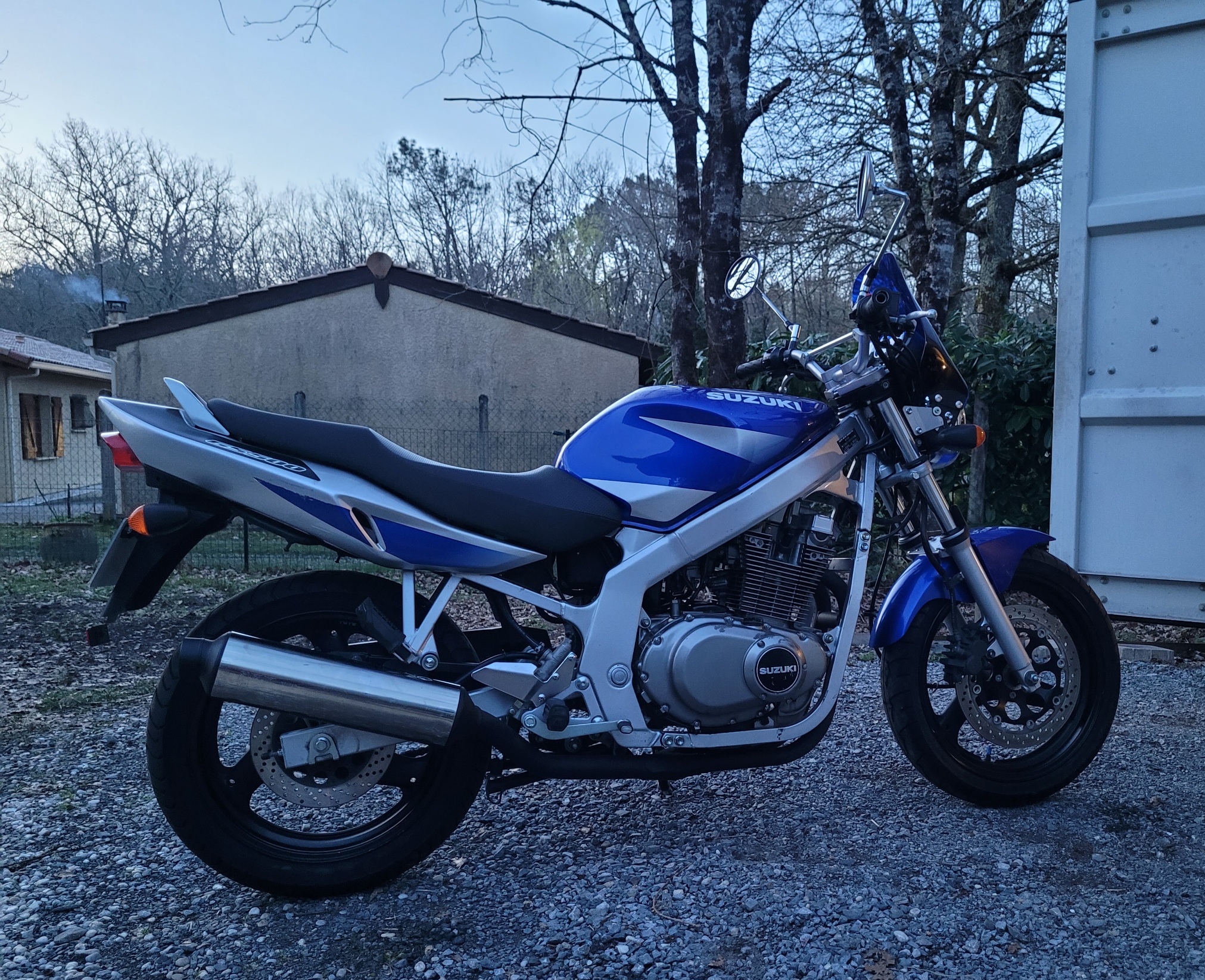

Eh oui, j'étais GSEiste, je suis maintenant aussi GSiste, avec une belle ( pas de trop prêt ) GS de 2002 avec 24000km. Histoire d'avoir une GS d'origine pour épauler le cafe-racer. Alors pour le moment elle fonctionne pas bien, elle a des ratés, elle pète, elle tourne parfois sur un cylindre. Je vais reprendre toute la carbu. Il y aura un peu de cosmétique aussi, la coque arrière, les carters, un peu le cadre, des embouts de guidon. Pour le reste c'est très propre.

Elle a l'air mignonne en photo

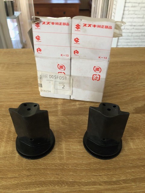

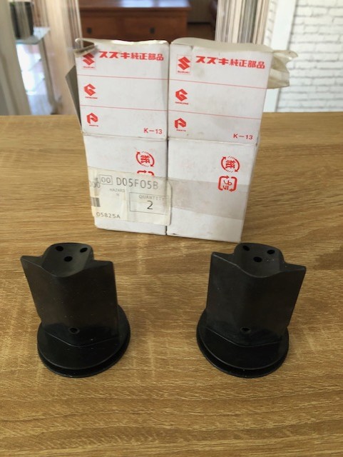

Je n'ai pas de photo de boisseaux pour bridage, mais ils ont des trous de diamètre 4 mm percés en travers (axe horizontal).
Cependant, avec un gicleur de 130 et des boisseaux troués, le mélange est plutôt pauvre et les bougies bien blanches car quand les trous arrivent au niveau de la chambre à dépression côté dessous, donc pression atmosphérique, ça crée une prise d'air supplémentaire, d'où les gicleurs de 135 pour compenser en version bridée (avec un "U" dans les tableaux des réglages carbu du manuel d'atelier).
Si tu as un doute sur la montée des boisseaux, tu peux faire un test avec un aspirateur pour voir s'ils montent jusqu'en haut, mais je ne pense pas que cela rendrait le mélange trop riche.

Sur ma 2005, les voilà !! (Mis en vente sur LBC d'ailleurs)Olivieeeer a écrit : ↑mer. mars 20, 2024 8:14 pmIl ressemble à quoi le boisseau bridé sur ce modèle ?
Si ça peut aider

Un trou noir sur fond noir, on ne voit pas trop du coup...
Un peu mieux en agrandissant la photo.
J'avais mesuré la levée un jour avec l'aspirateur:
* boisseaux avec trou (bridage): levée de 7 mm
* boisseaux sans trou (full): levée jusqu'en haut = 27 mm

Oui ce sont des boisseaux bridés, un trou en travers .. c'est pas pour la performance !

Je peux refaire d’autres photos si vous désirezNico Road 333 a écrit : ↑jeu. mars 21, 2024 4:47 pmUn trou noir sur fond noir, on ne voit pas trop du coup...
