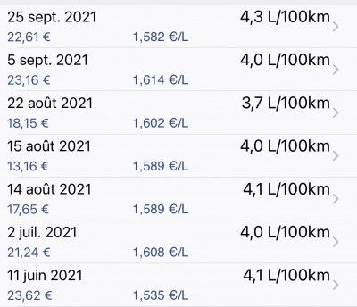

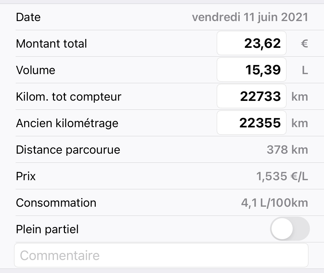

J’ai fait un petit calcul de consommation sur ma GS 500 F
Voici le tableau 4,1 L/100
J’ai mis la reserve à 350km et je suis allé a la pompe à 377 km

Re: Présentation Ninon86
Salut Julien,
pas mal en effet, le carénage, ça aide bien au delà de 80/90 km/h...

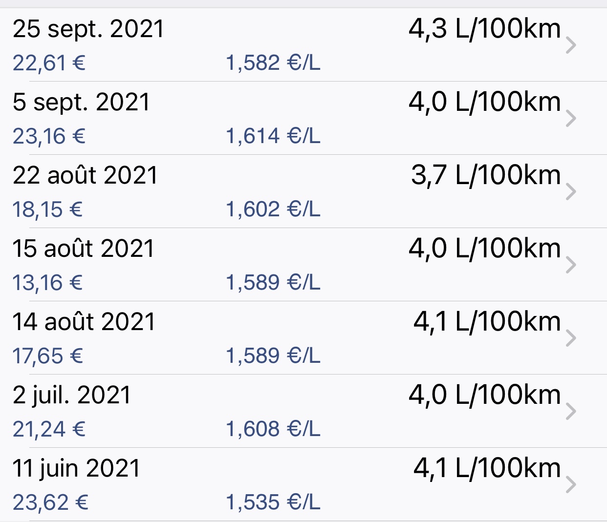

Voici des nouvelles de ma GS500F
Deja le petit tableau des pleins/consommation de cet été. Je voulais savoir ce que vous pensez de remplacer la ligne complète d’échappement d’origine pour une nouvelle qui aurait plus de « caractère »
Quels sont les avantages / inconvénient, quelles sont les points d’attention, les chose a ne pas faire ?
Il faut que je vous fasse une petite video du régime moteur.
- Messages : 2695
Salut Julien,
je retrouve le même phénomène qu'avec mon XJ600, avec ou sans carénage: avec, c'est un bon litre de moins aux 100 km que sans.
