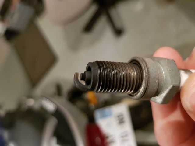

J'ai commencé par regarder les bougies :
- celle de droite normale :
- celle de gauche : bien noire (mauvaise carburation, allumage ?)
J'ai alors vérifié les bobines d'allumages : RAS, les valeurs mesurés sont correctes et j'ai testé avec des bougies neuves, j'ai de bonnes étincelles des deux côtés.
J'ai redémarré le moteur avec les bougies neuves, le moteur me parait claquer un peu moins, mais çà claque encore ...

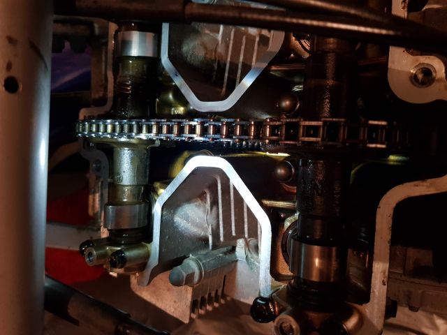

J'ai vérifié la longueur de la chaine de distribution : 157 mm (le manuel d'atelier donne 158 mm en maxi) et il n'y a pas de marque sur le patin situé situé à l'intérieur du couvercle de culasse.

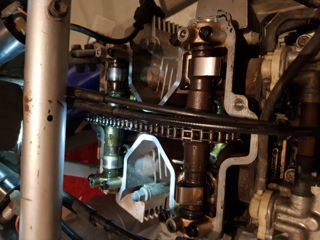

J'ai vérifié le jeu aux soupapes :

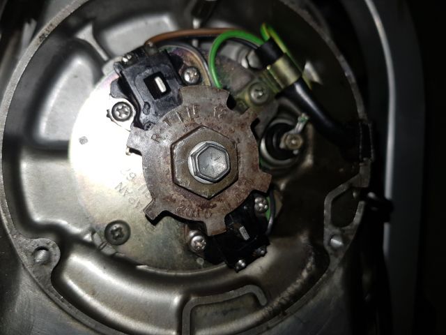

Suivant la RMT, il faut mettre le repère RT du doigt d'allumage dans l'axe du capteur gauche pour mettre les encoches situés sur les arbres à cames en face à face.
Sur mon moteur, c'est quand j'alligne le repère RT sur l'axe du capteur droit que j'arrive à cette position ...
ensuite je refais un tour complet en remettant à nouveau le repère RT sur l'axe du capteur droit et là j'arrive à avoir les encoches opposés.
Je ne sais pas si c'est normal de trouver les positions avec cette méthode ... :?:
Dans ces deux positions, les poussoirs étant libérés de la pression des cames, j'ai mesuré les jeux et enlever les cales pour connaitre leurs valeurs :
- admission gauche : jeu de 0.04 mm, cale de 265
- échappement gauche : jeu de 0.06, cale de 260
- admission droite : jeu < 0.04 (c'est ma cale la plus petite et elle ne passe pas), cale de 265
- échappement droit : jeu < 0.04, cale de 272 (dans la RMT, les cales vont de 5 en 5 :?: )
Si je me réfère au manuel d'atelier :
- je ne change rien côté gauche
- je met une cale de 260 à l'admission droit
- je met une cale de 265 à l'échappement droit (270 ne me parait trop épais)
Merci de vos avis et commentaires, j'aimerais faire valider mes conclusions plutôt que de faire des erreurs ! :mrgreen:

1) est-ce que tu peux mettre une photo du plateau d'allumage " normale"
c'est à dire ce qu'on voit lorsqu'on regarde le plateau de face,
( là tu as pris une photo à l'envers )
2) tu as une 2002, tu devrais donc avoir un allumage à UN SEUL CAPTEUR et rotor "multipics"
ce que tu nous montres c'est bien un rotor multipics de 2002, mais tu devrais avoir
un plateau d'allumage à un seul capteur !?!?!?!?!?
ah ! Bidouillage quand tu nous tiens !
tu devrais avoir ça sur une 2002
pour le calage il ne faut donc t'occuper que du capteur placé à l'avant ( le capteur droit )
3) les bougies : normales, une plus sèche que l'autre

( avant ou après dépose des AAC ) on cale sur le cylindre droit, il suffit d'aligner les 2 encoches des AAC face à face
piston droit au PMH compression
( on met un doigt dans le trou de bougie pour sentir la compression
en tournant le vilebrequin dans le sens horaire )
dans cette position calage distri les soupapes sont libres sauf l'échappement gauche
perso ensuite seulement je vérifie la position du doigt d'allumage et je le marque
sinon je ne m'en souviens jamais !
5) jeux aux soupapes
perso je ne m'occupe pas de la position des AAC, il faut vérifier avec les cames dans ces positions
Suz préconise 0,03 à 0,08 partout, tu peux multiplier par deux la valeur, au prix d'un peu de bruit
2002 et 55 000 km ?
à mon avis jeux au soupapes jamais fait !
du 260, 265, 272 on trouve ça sur les moteurs qui sortent d'usine
bizarre ou alors moteur /compteur changés
c'est une impression, ne va pas te focaliser là-dessus !

Le carter droit a été changé par l'ancien propriétaire suite à une chute, j'imagine qu'il n'a pas gardé l'allumage d'origine (je vais le lui demander).
Pour la photo du plateau, elle s'est mise de côté quand je l'ai importé dans le forum, tu tournes la tête de 90° vers la gauche et tu le verras de face :D
Du coup, il n'y a pas de conséquence à laisser ce plateau d'allumage si je comprends bien tes propos ?

Message par christian01 » Mar Nov 27, 2018 2:32 pm
Ton constat et tes précoS :
oui, c'est bon
la bougie droite a chauffé, ça confirme les manques de jeu à droite
généralement on multiplie par deux les jeux Suz
perso j'essaie de mettre 0,08/0,10 partout,
je suis même monté à 0,10 IN et 0,15 EX

Je viens d'avoir l'ancien proprio de la moto, il me confirme qu'il n'a pas gardé l'allumage d'origine et qu'il a mis un carter acheté sur LBC.
Il me dit qu'à l'époque (en 2014) on lui avait dit que c'était compatible ... du coup, je le change ou pas ?
Message(s) : 78
Inscription : Mer Oct 24, 2018 7:37 pm
Localisation : pen ar bed
Re: remise en état : pb claquement moteur
Message par christian01 » Mar Nov 27, 2018 2:43 pm
Le plateau d'allumage ?
Non, pas de blème si ça fonctionne comme ça, laisse en place
( le faisceau qui va au TCI ne prend pas en compte le capteur gauche )

Concernant le bruit, j'ai l'impression (en utilisant un gros tournevis plat comme stéthoscope) que le bruit vient plutôt du côté gauche.
J'ai fait 2 vidéos il y a 2 jours après avoir changé les pastilles de soupapes.
Je charge les vidéos sur Vimeo et je te met les liens.
Message par vertik2 » Sam Déc 15, 2018 11:18 am
Salut,
Démontage ce matin :
l'alternateur me parait être en bon état, je n'ai pas trouvé de morceau dans le carter ... :?:
Message(s) : 78
Message par christian01 » Sam Déc 15, 2018 11:44 am
Alors c'est derrière, probablement l'arbre d'équilibrage.
Et là, moteur à mettre en pièces.
Les aimants du rotor sont bien tapés, il y a dû se passer quelque chose.
Les aimants tiennent bien ?
Au ralenti ils peuvent taper, à l'accélération avec la force centrifuge ils s'écartent et plus de bruit !
Perso : dépose du stator, repose vite fait du carter et démarrage.
Si ça tape encore c'est en principe l'arbre d'équilibrage derrière ( ou autre chose ! )
Dernier sondage : un CRS sur trois est aussi con que les deux autres.
christian01
Message(s) : 2291
Inscription : Dim Avr 15, 2007 10:47 am
Localisation : Ain ( Bugey )
Message par vertik2 » Sam Déc 15, 2018 11:52 am
Oui, les aimants sont bien en place et fixés, je les ai testé un par un.
Je ne comprends pas pourquoi tu me dis de démonter le stator (pour moi, c'est la bobine fixé sur le fond du carter gauche) ?
Message(s) : 78
Message par christian01 » Sam Déc 15, 2018 12:02 pm
Oui, c'est ça.
C'est pour vérifier si ( sans le stator ) ça tape encore .
C'est vite fait et permettra de mettre hors de cause l'alternateur.
christian01
Message(s) : 2291
Message par vertik2 » Sam Déc 15, 2018 12:03 pm
je venais juste de comprendre avant que tu ne me répondes ... :)
