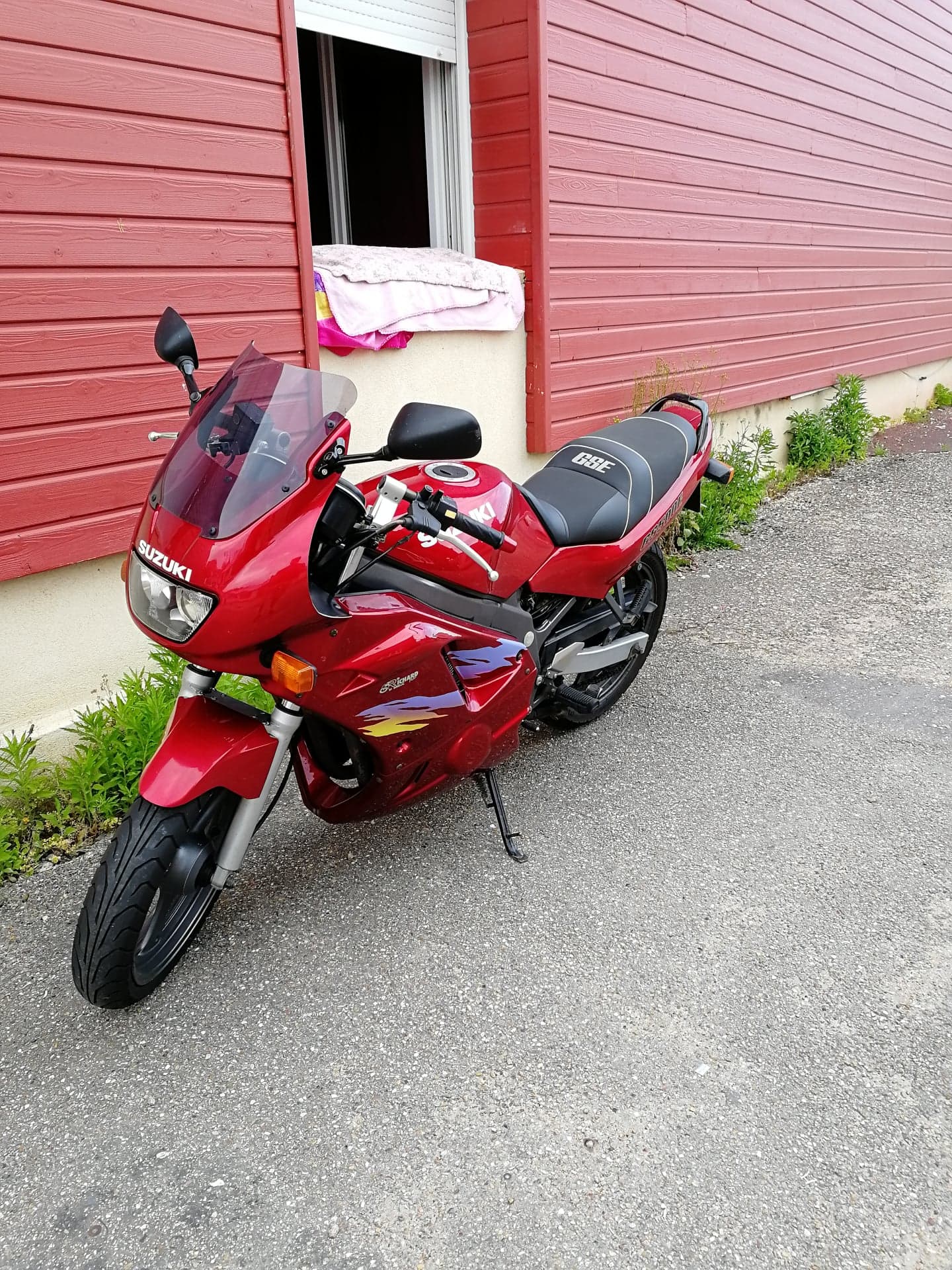

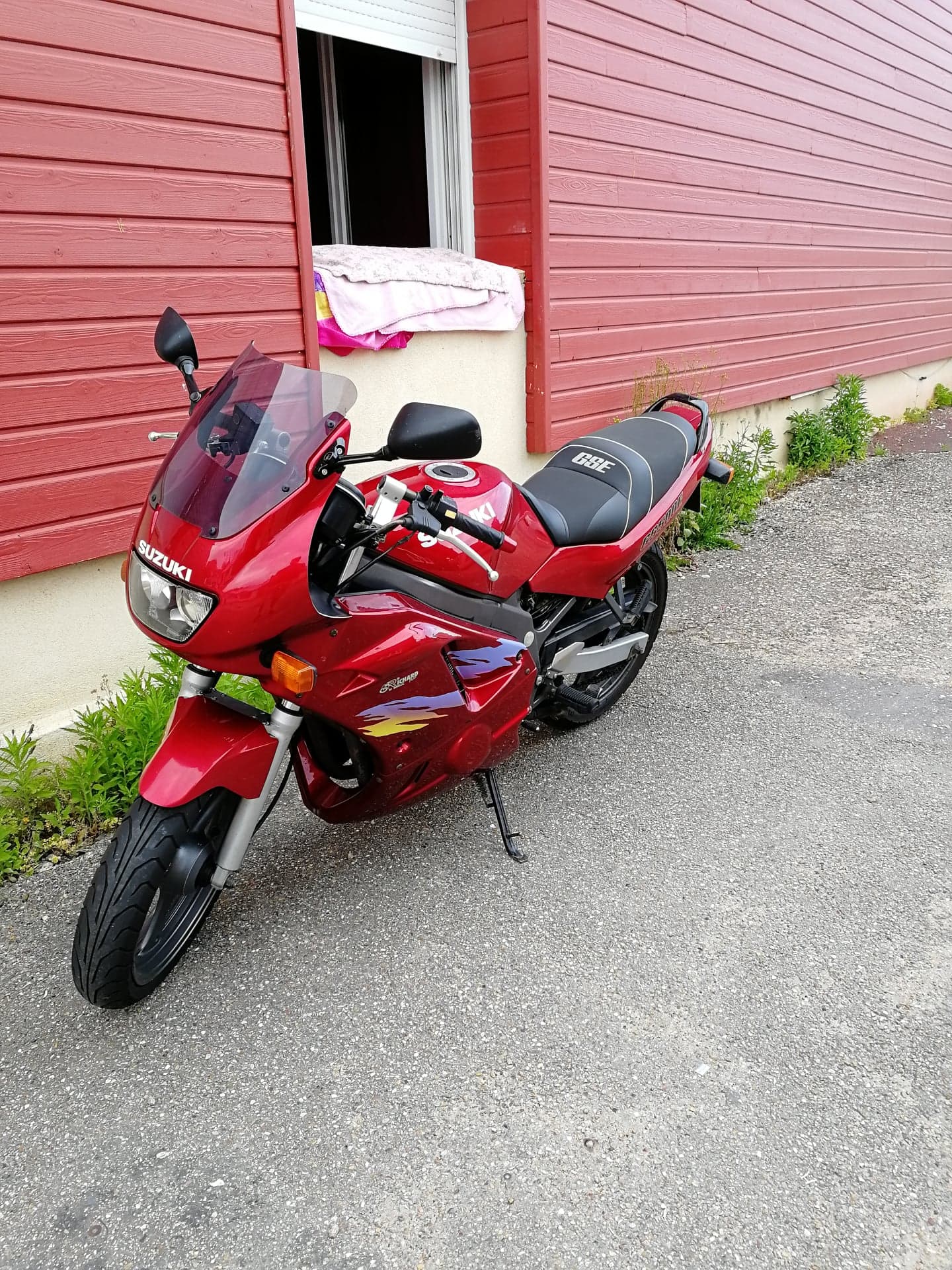

Bonjour à tous, je m'appelle Nils, 24 ans, Normand et j'ai depuis très peu fait l'acquisition d'une 500GSE flambant neuve (1996, 30.000KM).
Toujours permis A2 je voulais une moto de tous les jours qui ne nécessitait pas un bridage. Et pour le coup je ne suis pas déçu ma petite GSE fait très bien le travail ! Tellement que je compte l'emmener avec moi en vacances cet été faire un petit road trip :)

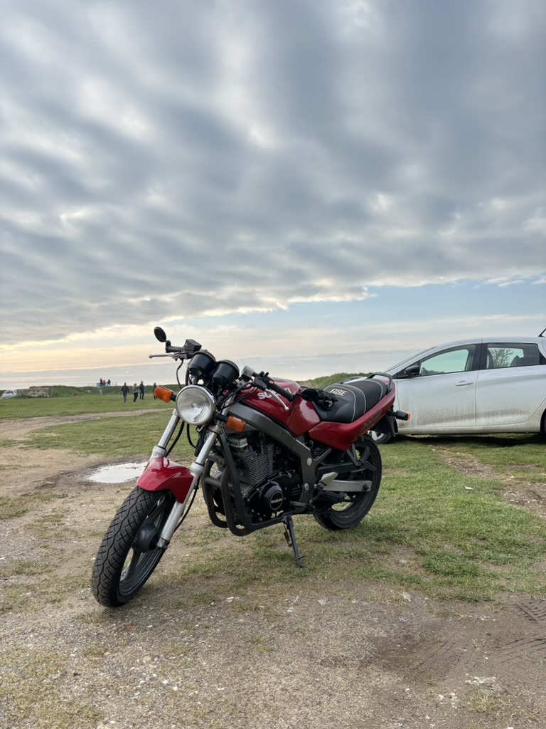

Je relance peut être un vieux sujet qui se devait "ordinaire", mais je me permets de jeter une bouteille à la mer.
Étant aussi Normand, et ayant fait l'acquisition en mars 2025 pour mon A2 d'une GSE 500 de 1996, celle-ci ressemble trait pour trait à celle-ci (sauf que j'ai pas de carénage installé) !
De plus, le rapport Histovec que je possède montre qu'un changement de titulaire à eu lieu en juin 2019, quelques jours avant ce poste.
Si vous êtes un des anciens propriétaires (il y en a eu 2 entre nous si c'est le cas), je tiens à vous remercier du soin pris sur cette moto (car à part 2-3 rayures, elle est toujours aussi propre). :)
Cependant, je suis intéressé pour y remettre le carénage, qui lui donne un look plus sportif. Je possède le bloc double optique, cependant je n'ai pas d'autres carénages.
J'ai essayé d'en chercher d'occasion, je vois ceux d'origine Suzuki mais je ne sais pas s'il sont compatibles avec celui-là qui serait un Poly.
Si quelqu'un d'entre vous a ce genre de carénages je suis grandement intéressé.

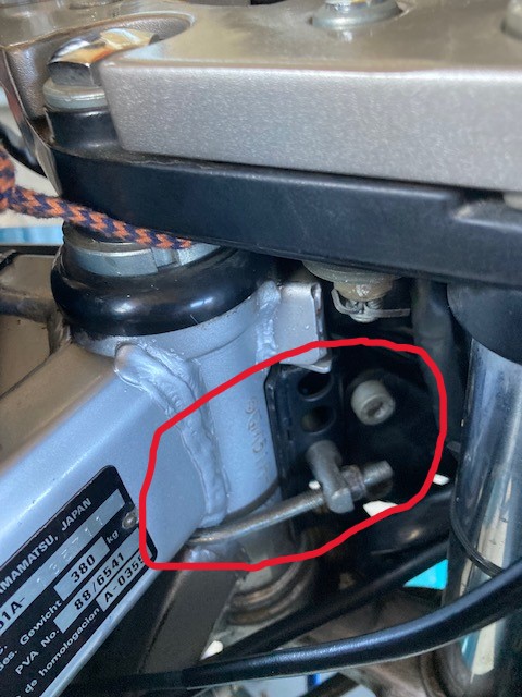

Reste-t'il sur la colonne de direction les ancrages pour y fixer le support de carénage ("araignée")?
Messages : 536
Re: Présentation 500GSE Carénée 1996
Message par Christian65 » lun. sept. 29, 2025 4:29 pm
Sur la mienne il n'y a pas d'araignée...
- Le tête de fourche et le bloc optique sont tenue par un espèce de "collier" (un demi cercle avec une partie plate et deux écrous)
- Les flancs sont fixés sur le "tête de fourche" et sur deux étriers fixés sur le cadre
- la partie basse est fixée sur les deux flancs.

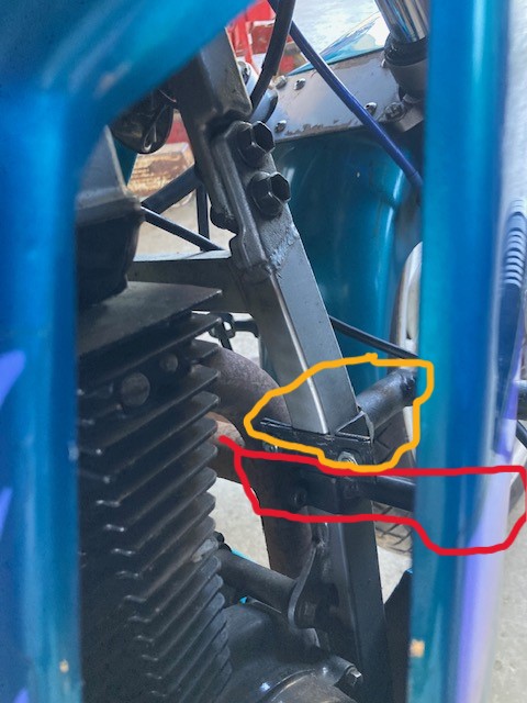

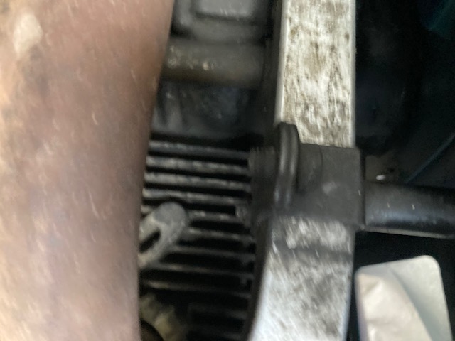

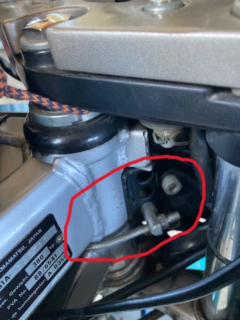

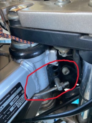

Donc j'ai fait quelques photos des carénages :
- fixation du "tête de fourche" (bon j'ai entouré en rouge mais c'est plus proche du gribouilli de gamin que du dessin technique mais on fait ce qu'on peux)

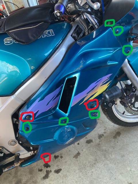

- fixation avant du flanc droit. en rouge la fixation sur le cadre, en jaune la fixation "maison" de mon phare aditionnel

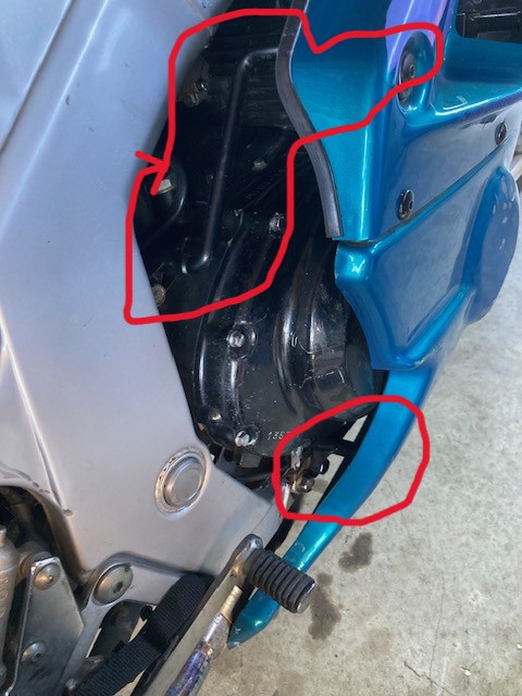

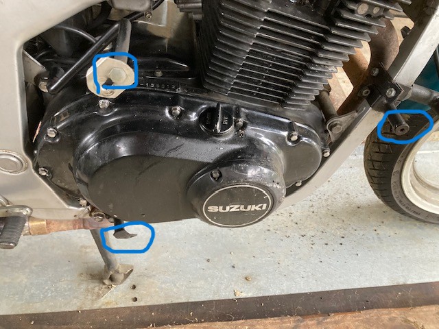

- Fixation arrière du flanc droit et fixation du sabot inférieur

OK, je vois, merci Christian.
Il y a donc bien un support de carénage fixé à la colonne de direction, mais mécaniquement avec une bride filetée, et pas des ancrages soudés au cadre.
Messages : 536
Message par Christian65 » mar. sept. 30, 2025 12:05 pm
Et oui tout est vissé et donc si je le voulais en quelques minutes je pourrais effacer le souvenir du carénage sur ma Mémère.
En fait, puisque historiquement cette modification (amélioration ? ) aurait été une commande spéciale de Suzuki France aux espagnols, ils se sont débrouillés à faire (ou adapter) un carénage sur certains modèle.
Effectivement tout est démontable mais à mon humble avis partisan, ce serait dommage de tout retirer , même si déposer environ 18 vis pour faire l'entretien une fois par an est un peu pénible...

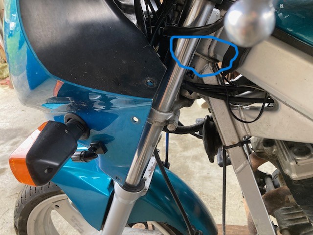

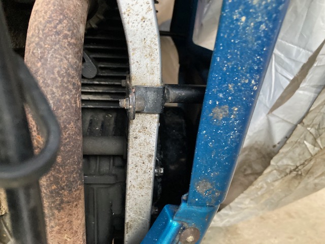

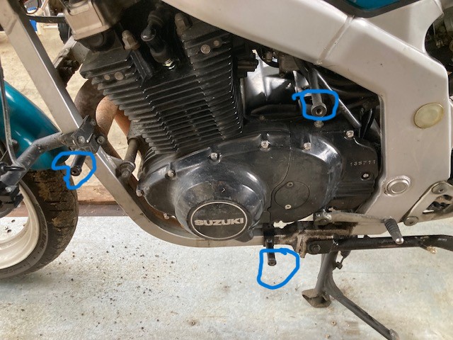

Message par Christian65 » jeu. déc. 04, 2025 1:41 pm
Je reprends la plume pour vous montrer les dessous de ma "Mémère".
Attention aux âmes sensibles, la Belle est déshabillée :
Entouré en bleu les différentes fixations
Côté gauche 3 fixations sur le tête de fourche et la pate arrière pour le flan.
Les 2 fixations du bas pour le carénage du bas
Côté droit Idem
La fixation du "tête de fourche" sur le cadre et non entouré on apercois les trois trous pour fixer le flan (1 dans le noir et 2 sur le bleu)
