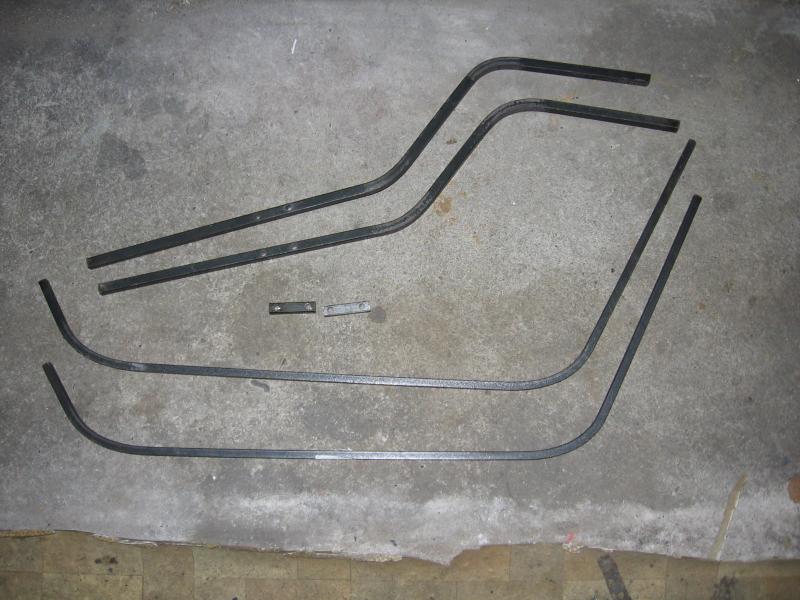

Comme il neigeait ce matin, j ‘ai decidé de bricoler un peu
d’abord préparation du materiel, fer plat, chambre à aire et vis
avec un ser joint on fixe deux tige qu on tord en meme temps
une fois les pieces tordu comme on voulait cela donne ça

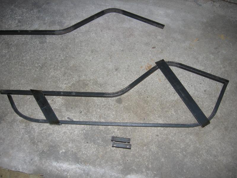

puis on fabrique deux petit renfort qu il faudra instaler de chque coté
on les maintien en place avec des sert joints pour la soudure

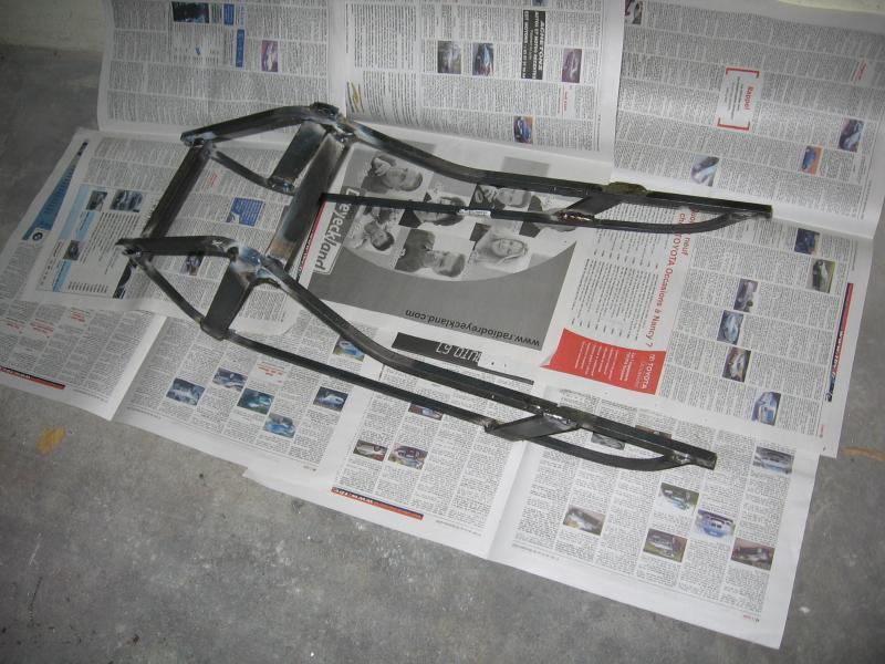

apres soudure cela donne ça
cela donne une petite idée du montage final
apres avoir pris les mesures sur la moto on soude le tout ensemble
et on met le tout en peinture
on monte tout sur la moto et ça donne ça
cela semble tres solide
et bien dans l’axe

Super ton Tuto ! Mais a quoi sert les chambres à air ..... :? ???

Surement à ne pas marquer le cadre lors du montage, ou pour faire silent bloc avec le top case ^^
