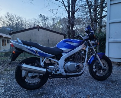

Eh oui, j'étais GSEiste, je suis maintenant aussi GSiste, avec une belle ( pas de trop prêt ) GS de 2002 avec 24000km. Histoire d'avoir une GS d'origine pour épauler le cafe-racer. Alors pour le moment elle fonctionne pas bien, elle a des ratés, elle pète, elle tourne parfois sur un cylindre. Je vais reprendre toute la carbu. Il y aura un peu de cosmétique aussi, la coque arrière, les carters, un peu le cadre, des embouts de guidon. Pour le reste c'est très propre.

Elle a l'air mignonne en photo :wink:
