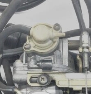

Salut à tous, je m'appelle Adrien, j'ai 36 ans et j'ai une GSE depuis peu de temps, elle est de 2007.
Je suis en train de la refaire car elle n'a pas roulé depuis une bonne huitaine d'années.
Quelqu'un aurait-il une idée du nom de cette pièce ? (voir photo pièce jointe)

Cette partie du carburateur BSR34SS est le chapeau de chambre à dépression avec son robinet à dépression qui permet de mettre en communication la chambre à dépression des boisseaux avec l'atmosphère, donc descente des boisseaux.

Ok merci pour l'info,
Sais tu si je peux trouver ce robinet au détail car le mien est cassé :|

Visiblement, ce n'est pas vendu au détail, mais avec le chapeau:
* sur pièces suz en neuf (repère 33): https://www.pieces-suz.com/suzuki-moto/ ... 013/M/6526
* Ou en occasion, par exemple ici: https://exabike.com/chapeau+carburateur ... 224573.htm
