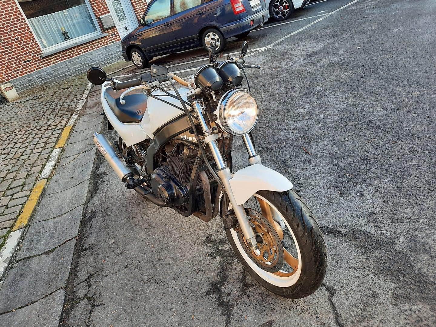

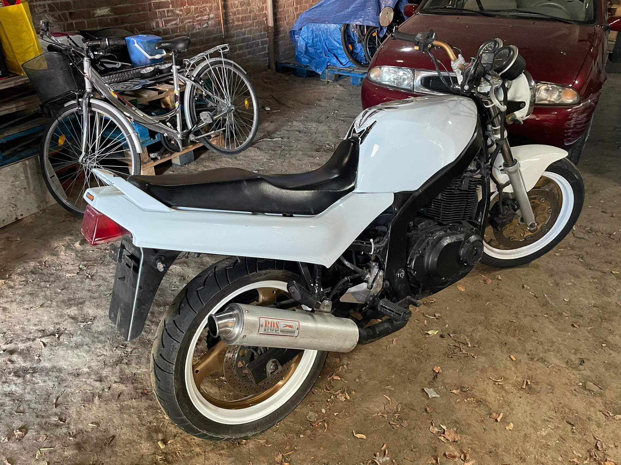

Pour la moto des photos, le guidon n'est pas d'origine, et les câbles cheminent un peu librement car ils ont dû être conservés et sont sans doute un peu courts, vu que le guidon est plus haut. Peut-être que ça accélère tout seul quand le guidon est tourné vers la gauche, et que ça tire sur les câbles électriques. Voir aussi pour l'embrayage quand le guidon est tourné vers la droite.
Ce changement de guidon, c'est peut-être aussi pour éviter de se coincer les pouces contre le réservoir suite à un meulage des butées de direction (classique sur les ex-motos écoles pour le plateau).
Pour avoir une idée de l'état du moteur, il est bien de prendre les compressions, mais avec un jeu aux soupapes bien réglé et depuis pas trop longtemps (moins de 6000 km).
Levier de frein avant tordu, sans doute une chute sur le côté droit, d'ailleurs le cache sur carter d'allumeur a dû souffrir dans l'affaire car il n'est plus là et les éléments d'allumage (capteurs, rotor d'allumeur) sont moins protégés des agressions extérieures à cause du trou.
Collecteur d'échappement probablement pas d'origine, les tubes sont trop proches pour permettre la dépose du filtre à huile, dépose échappement obligatoire pour changer le filtre, mais ce n'est pas difficile.
Pas de masselottes de bout de guidon, sans doute pas mal de vibrations dans les mains.
Mais bon, pour 1000 euros, on ne peut pas demander une moto neuve non plus...
