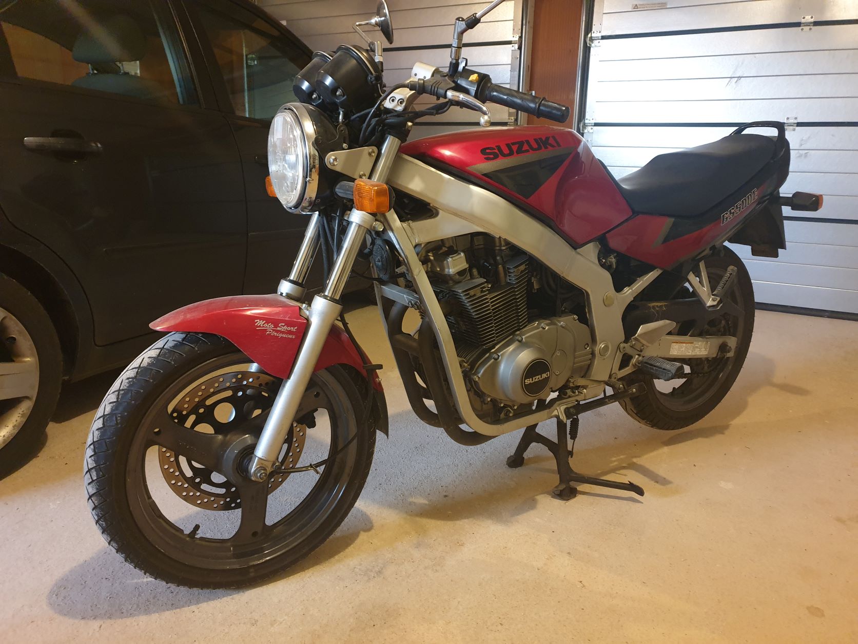

par Fab24 » lun. mars 21, 2022 7:09 pm
elle est pas belle?
