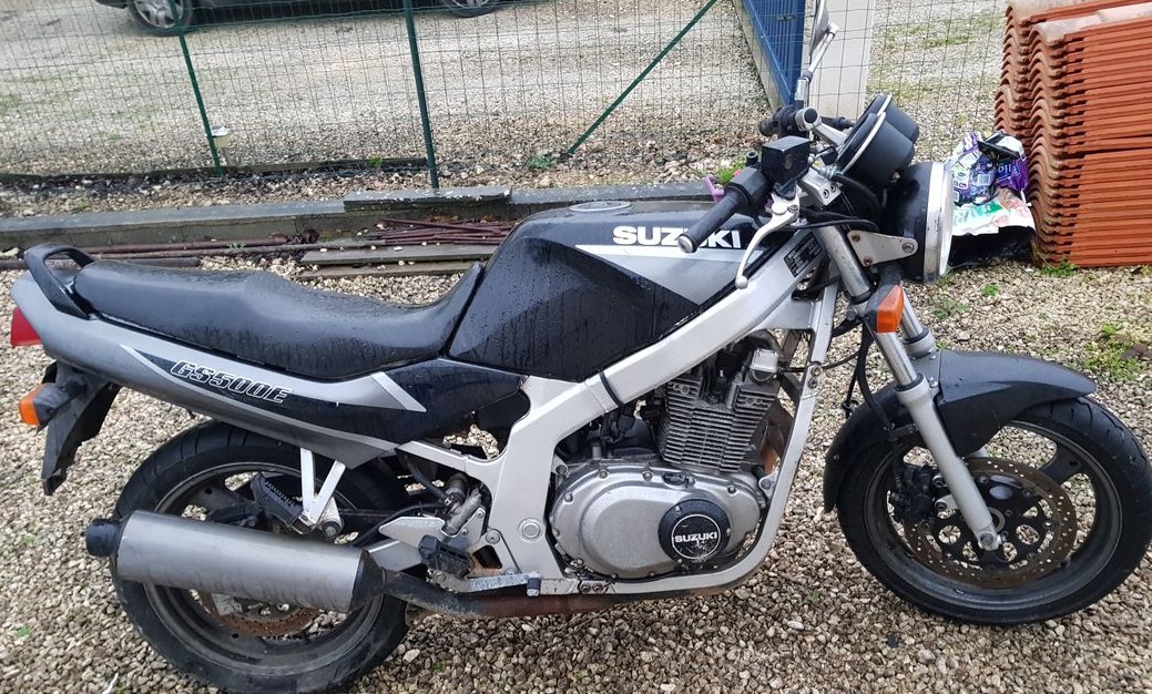

Petit nouveau sur le forum. Toujours rêvé de motos, mais jamais eu les moyens. Bien qu'à l'époque de ma jeunesse, au moins en province, on roulait pas mal sans permis ! C'était une époque... Ancien mécano, je me suis vu offrir une GSE à restaurer pour mon dernier anniversaire. Ma famille a toujours été au courant de cette passion refoulée. Donc, je restaure sans me presser, et je passerai mon permis début 2019. A 60 piges, je vais quand même essayer de conduire de manière légale !
J'ai donc commencé par le moteur. Le vilo est HS et la culasse n'est pas belle. Mais j'en ai une très belle que je suis en train de terminer.

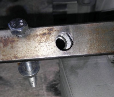

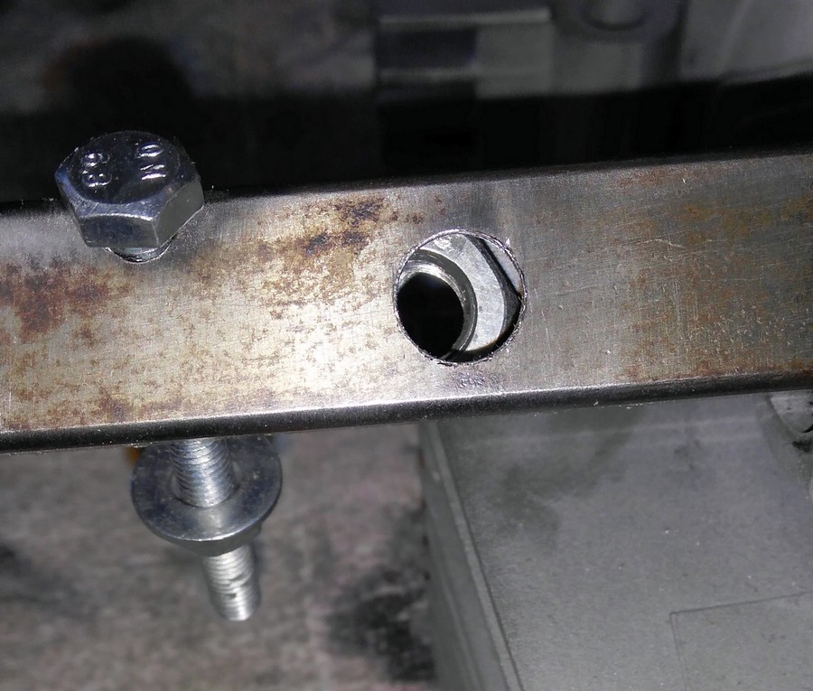

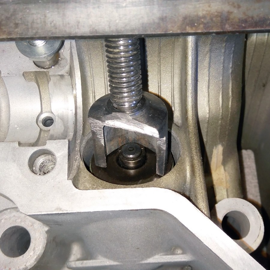

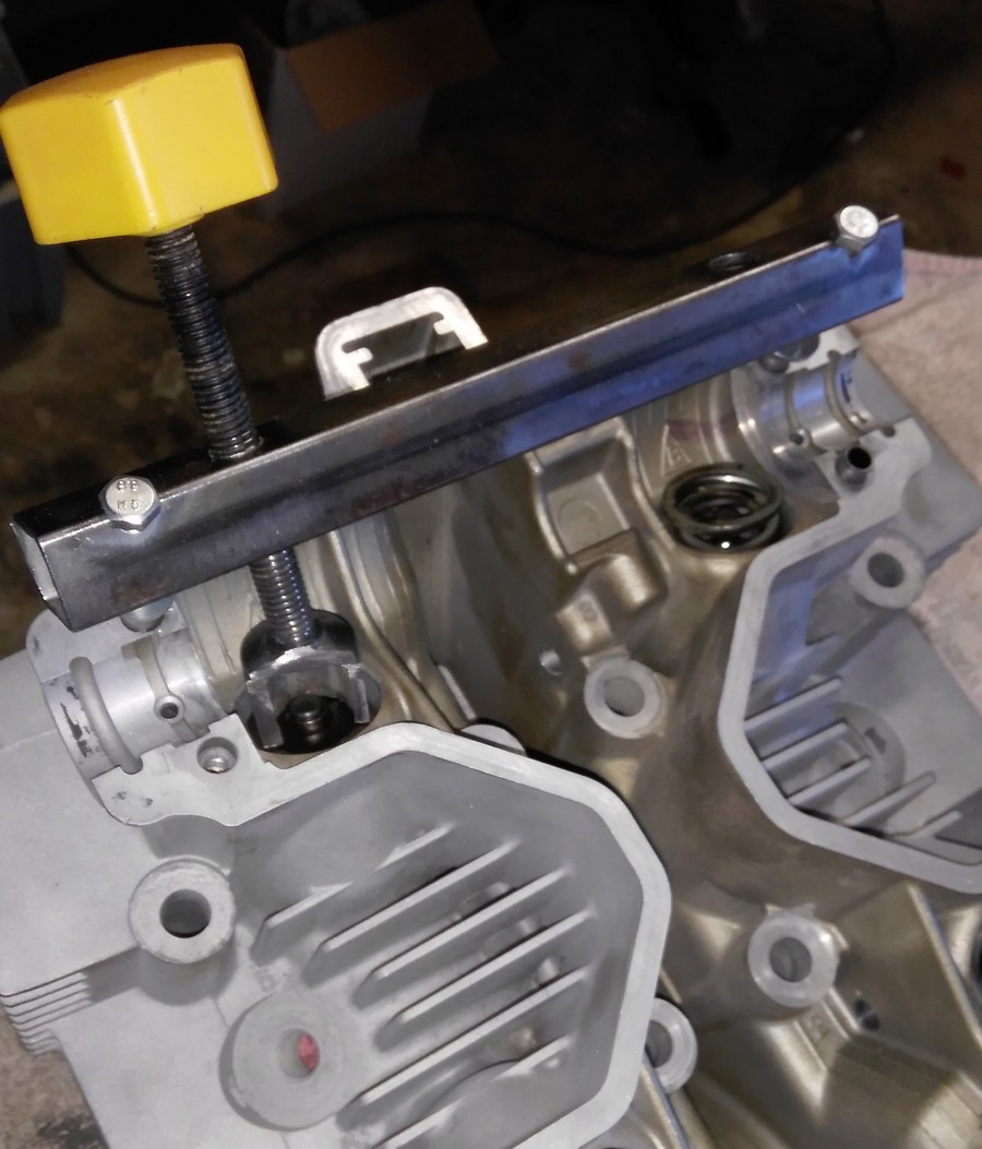

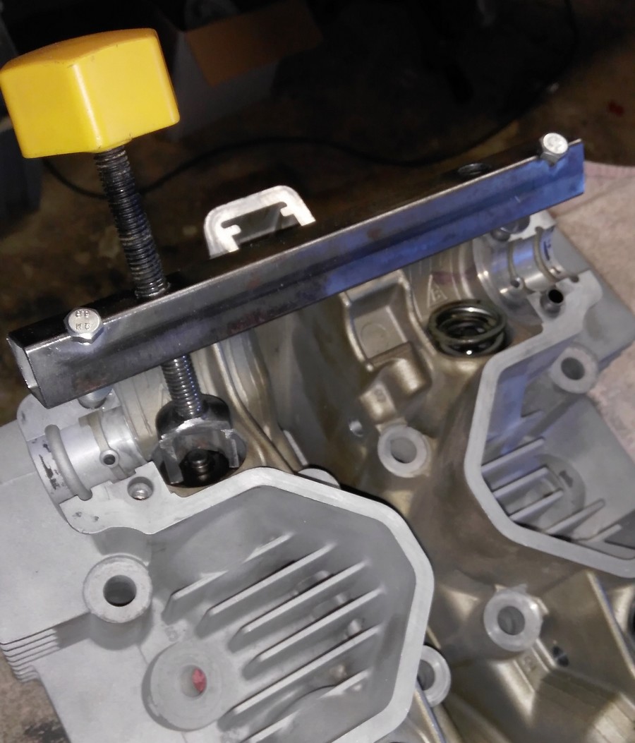

J'ajoute un petit outil réalisation maison, encore avec du fourbis trouvé sous l'établi. Si ça peut dépanner pour pas un rond...
Un tube carré de 20mm, deux vis de ⌀6, un bout de tige filetée ⌀10 (La mienne avait la chance d'avoir une poignée, sinon, écrou/contre-écrou...).
Il suffit de percer les deux trous ⌀6 dans les angles, Puis les 2 trous ⌀10 en face des soupapes. La tige filetée se visse dans un écrou baladeur de ⌀10 à l'intérieur du tube, que l'on fait glisser pour changer de côté... Pour la douille, pas besoin d'explications, les photos parlent d'elles-mêmes. Elle provient d'une clés en croix pliée, qui dormait dans la ferraille. Il suffit de l'ouvrir sur la moitié et de lui percer un avant-trou sur la tête, pour caler la tige filetée.
