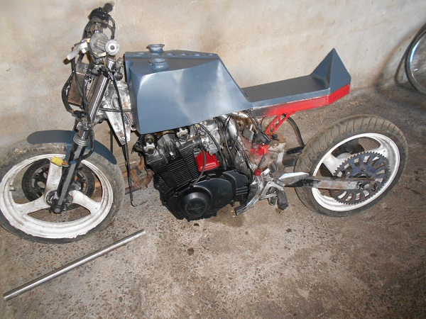

J'ai racheté un 550 GSX ES il y a qq année et le moteur est mort du coup j'ai remonté un moteur de GSE dedans.
Du coup sa m'a donné envie de rebricoler du GSE.

Bienvenue Gaëtan, tu peux nous mettre une photo de la moto avec le moteur de la GSE ???

Je suis surpris aussi, et curieux de voir une photo de ce montage. Tu as dû probablement bidouiller les fixations ?

Oui j'ai coupé les berçeaux du GSE pour les monter sur le cadre du GSX.
J'ai que cette photo pour l'instant.

Marrant, j'ai les 2 motos dans mon garage (gse et gsx), je n'aurai jamais eu l'idée de faire la greffe.
à part la fourche, je ne reconnais pas le gsx...
c'est quoi qui etait mort sur le gsx?
