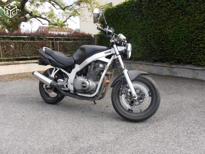

Alors voici spike
sipke
spike, les gsistes, les gsiste voici spike :P .
J'ai cette petite 500 depuis un peux plus d'un an, elle est de 2003 et le kilométrage est incertain (le premier propriétaire avait changé les compteur pour un acewell et les second proprio l'ont remis à l'origine. Pour le moment elle affiche environ 59000 km ( il faut que je vérifie) et je lui ai mis à peut pres 12 000km depuis que je l'ai :D .

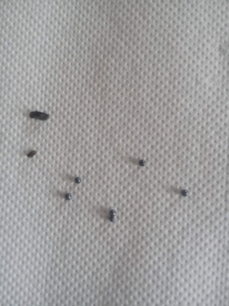

Alors leprobleme est le suivant, après un trajet de 30km environ j'ai entendu un claquement dans le moteur peut importe le régime et la vitesse, je suis passé en concession ou l'on m'a dit "cherche pas, c'est les coussinet de bielle qui ont pris", effectivement après contrôle de mon niveau d'huile j'étais légèrement en dessous du niveau :s et vu que le trajet était bien sinueux je pense que j'ai dégeaugé dans un virage :fail: .
Donc la moto est resté en garage à l'arret 1 bon gros mois et je me suis décidé hier à mettre les mains dans le cambouis pour tirer ça au clair.
J'ai donc commencé par vidangé l'huile, je m'attendais a trouver des petite partie métalliques, des morceaux de coussinet de bielle mais ce que j'ai trouvé m'a quand même intrigué, en fait j'ai récupéré des petite billes métallique (je ne sais pas en quelle matériaux elle sont faites mais en tout cas elle ne s'accroche pas sur un aimant).
Je ne sais pas non plus d'ou elle peuvent provenir car je ne pense pas que ce soit des morceaux de coussinet de bielle :s .
Si vous avez déjà vu ça auparavant ça me serait d'une grande aide :D .

ci-joint une photo des billes en question
billes métalliques

Bienvenue ! ( malgré tes ennuis )
Bin.......... je vois pas trop,
peut-être des morceaux de galet de roue libre démarreur
ou des rouleaux de butée d'embrayage
il n' y a que ces 2 choses-là assez petites pour donner des petits fragments
ne plus faire tourner le moulin
une chose est sûre , faut ouvrir au minimum :
--carter alternateur
--- carter embrayage
--- carter inférieur
Re: Je vous présente spike :)

Ça ressemble à des billes de roulement non ?

kmanu a écrit :Ça ressemble à des billes de roulement non ?
Oui ça en a tout l'air, mais je ne comprend pas en quoi un roulement qui morfle entraine un claquement dans le moteur, c'est bizzare. A moins que la crépine ai mal jouée son role et qu'une bille soit allée se balader ailleurs (corriger moi si je dit une grosse c***erie :wink: )

Bien que ce ne soit pas la bonne section pour en parler, je penche aussi pour un roulement à billes, c'est certain ; après je ne connais pas la mécanique de la GSE mais avec un éclaté du moteur, on doit pouvoir l'identifier ;)
