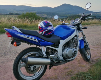

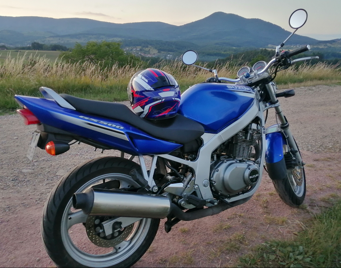

je m'appelle Rémy, et possède depuis 2 ans une GS500 H de 2001, 38000km au compteur ( voir photo). Quand je l'ai achetée, elle était dans un sale état. Il me reste encore du boulot, mais elle commence à bien présenter. ( pour moi en tout cas). Bien sûr elle a des rayures, mais c'est une mémé avec des rides quoi !
