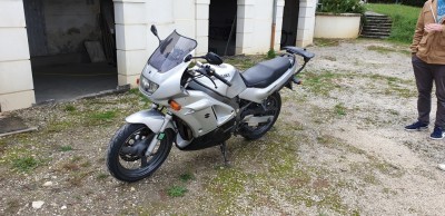

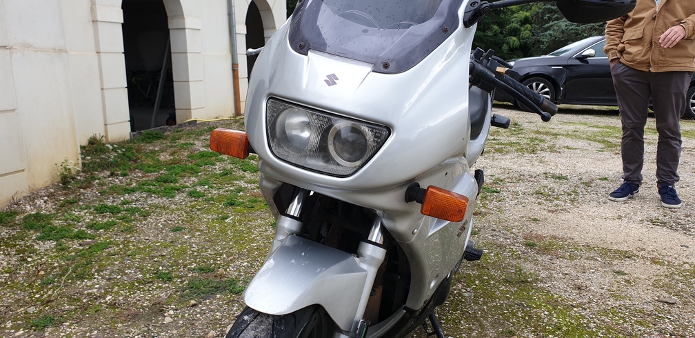

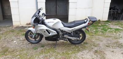

C'est un modèle avec carénage mais je n'avais jamais vu ce carénage avant. donc je ne sais pas d'où il vient ni si il est possible de retrouver des pièces.
En tout cas je le trouve plutôt joli. :D
Donc voila les photos

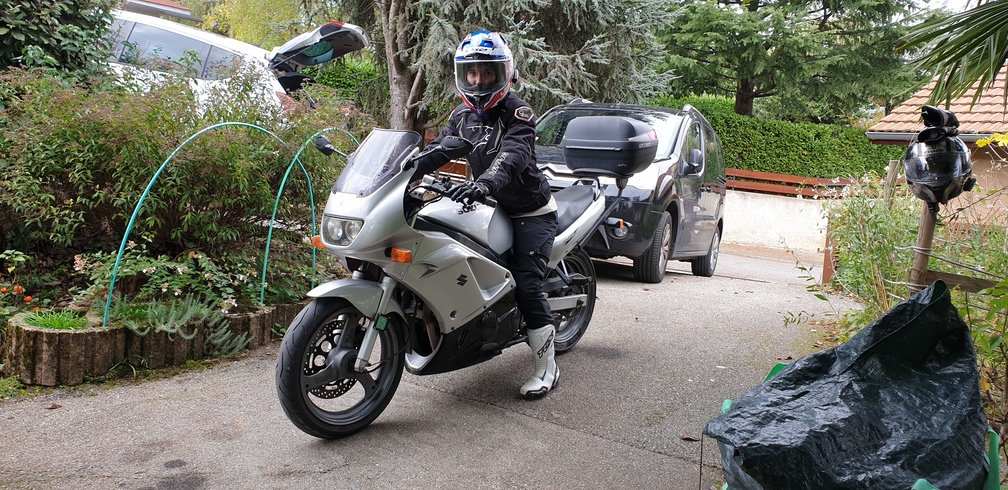

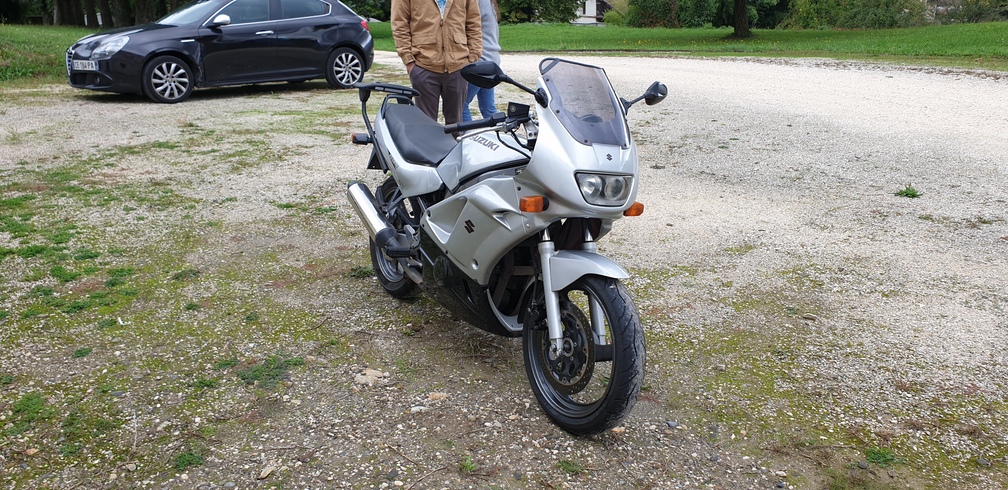

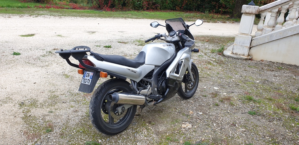

Suite des photos et listing des points mécanique à revoir:
Il se trouve qu'il y a un gros problème de freinage au niveau du frein avant
Pour faire simple, même en serrant la poignée comme un bourrin, le frein ralentit à peine la moto (assez effrayant d’ailleurs)
De plus,
-Les suspensions sont morte mais rien d’étonnant pour une moto de cet age et de 50000km
-La vidange va être a faire
-Petit clac dans la colonne de direction donc prevoir les roulements
-Il ya quelque retouches esthétiques a faire et quelque piquage de rouille à certain endroit mais rien de bien inquietant
Donc en commande :
-Kit étrier avant et arrière
-Durit avia avant et arrière
-Roulement de direction
-Filtre à huile plus joint
-RBF 700
-Joint spi de fourche + cache poussières
-Silent bloc de compteurs
et j'en oubli surement
J'hésite encore pour les suspensions, je pense mettre des ressort Hyperpro à l'avant et un suspat YSS à l'arrère mais je ne sais pas ce que ça vaut :?
Bref voici la suite des photos

Bienvenue effectivement pas courant ce carénage :papy:

apparemment, c'est écrit dans la rubrique "Historique" du site, à partir de 1992, la GSE pouvait être équipée en option d'un carénage à l'initiative de SUZUKI France. En 1995, le carénage a évolué pour intégrer un double optique plus puissant que le phare précédent. Ca a l'air d'être le cas de la moto de ta chérie. C'est d'ailleurs le même optique, du moins en apparence, sur mon Roadster VOXAN.

sympa avec ce carénage, ca rend la moto plus imposante.
